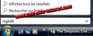

1.Cliquez sur demarrer puis dans le champ rechercher taper regedit puis faites entrer.
2.La fenétre du gestionnaire s'ouvre cliquez sur continuer.

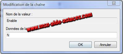

3.Rendez-vous alors à la clé suivante : HKEY_LOCAL_MACHINE\SOFTWARE\Microsoft\Dfrg\BootOptimizeFunction
Pour cela faite glisser grace au petite boutons a coté du nom ( a gauche )
4.Faites un double clic sur Enable et modifier la valeur "Y" par "N" puis cliquez sur "OK"
5.Ensuite redemarrer votre ordinateur pour que les changements soit prisent en comte .
